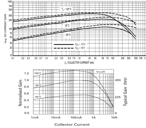

    如图 2 Hfe 曲线所示,通常厂商都不会为这些低电流器件提供高于 0.5A 的电流。但是,该电路可提供大大高于 0.5A 的电流驱动,如图 1 中的波形所示。就该波形而言,缓冲器由一个 50Ω 源驱动,负载为一个与1Ω 电阻串联的0.01 uF 电容。该线迹显示了1Ω 电阻两端的电压,因此每段接线柱上的电流为 2A。该数字还显示MMBT2222A 可以提供大约 3A 的电流,MMBT3906 吸收 2A 的电流。
    事实上,晶体管将与其组件进行配对(MMBT3904 用于 3906,MMBT2907 用于2222)。这两个不同的配对仅用于比较。这些器件还具有更高的电流和更高的hfe, 如 FMMT618/718 对,其在 6 A 电流时具有 100 的hfe(请参见图 2)。与集成驱动器不同,分立器件是更低成本的解决方案,且有更高的散热和电流性能。
