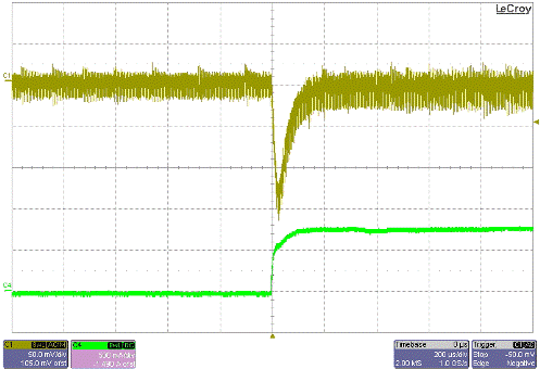

    图 2 显示了输出电流 700 mA 阶跃变化的两个瞬态负载响应。左边的线迹为连续情况,而右边的线迹则为非连续情况。在非连续情况下,瞬态响应比连续情况差了三倍多。同步 FET 用于强制连续运行。但是,也有一些获得较好瞬态响应的其他方法,包括预加载输出或者使用摆动电感等。摆动电感用于在低电流时增加电感。这个目标的实现,主要是通过两种磁心材料:低电流饱和高铁氧体,以及低电流不饱和粉末铁氧体。
    图 2 同步运行(左)具有最佳瞬态响应
